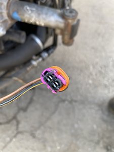

    Здравствуйте, уважаемый! Судя по фото, Вы спец в этом деле. Может поможете: на А6С5 2002 г, попытались заменить этот датчик. Но...На датчике (новом) 3 штырька (папы), а на машинном разъёме 2 мамы. Старого датчика нет, разрушен в аварии. Как быть???
    Такое впечатление, что на вашем фото один из последних датчиков под 2 дырочки.

    2002 год - это трехконтактгый датчик, о котором пишем выше... Ты уверен, что этот разъём - не от датчика температуры воздуха снаружи или ещё чего?

    По VIN машины, как ни странно, выдает 8E0959126.
    Вы не подскажете нужный номер?

    После аварии может быть что угодно.
    На рестайле а6с5 идет отдельный жгут на датчики. Соединение в районе бачка гур.
    А этот разъём, например, от птф.

    По вашим советам поискал за 2000г. Очень похоже на 8D0 959 482B.
    Абсолютно уверен, что это именно датчик в магистрали кондея.
    К колодке (разъему) на машине идет 2 проводка. Видимо, 4 контакта просто парные для надежности. Контакта всего 2.

    Датчик кондея может быть 4-х контактный (датчик F129 -параметрический, два датчика в одном корпусе) или 3-х контактный G65 (шим).

    РАЗЪЁМ ЭЛЕКТРИЧЕСКИЙ VW AUDI SKODA SEAT 1J0973722
    Для G65 разъем 3D0973703
    и находится он на жгуте 4B0971073N
    Судя по фото этот разъем явно не из нужного жгута.

    Это и есть четырехконтактный датчик (два в одном), о чем говорит Сергей. А у тебя действительно должен быть трехконтактный.
    Мне тут сказать нечего, он в них специалист.
    Я вообще подумал, что ты типа такого разыскиваешь:

    Здравствуйте. Действительно, по вину выдает 3х-контактный. Парадокс в том, что на машине на 2х проводах висит разъем, который на фото в первом сообщении моем (#423). Сам датчик пострадал в аварии (в куче многочисленных обломков остался на дороге. Кому ж придет в голову там на месте выяснять, что за датчик стоял).
    Не знаю что и делать.
    К сожалению, на вашей ссылке нет фото, а номер в экзисте не в наличии.

    Уважаемый, ты мои посты игнорируешь, что-ли?
    Сколько раз ещё надо написать, что нужный разъем идет в жгуте 4B0971073N, который, кстати, кроме отвода с разъемом на датчик G65 включает в себя разъем (4-х контактый) на датчик включения вентиляторов в нижнем патрубке.
    Ну неужели так трудно проверить весь жгут?
    Если датчик остался в обломках, то разъем могло оторвать от косы.
    Может будет фото машины с другого ракурса?
    Или так и будем натягивать сову на глобус притягивать единственный сохранившийся разъем к датчику G65?
    Я больше, чем уверен, что он до нужного места просто не дотянется.

    А то по ссылке в еврейавто датчик низкого давления от кузова с4, параметрический выключатель. На рестайле с5 климат понимает только шим-сигнал и чтобы датчик его выдал, на датчик нужно подать питание. Т.е. должно быть три провода.
    Но, видимо, это не важно, главное, что есть чудом сохранившийся разъём и к нему надо подобрать датчик.
