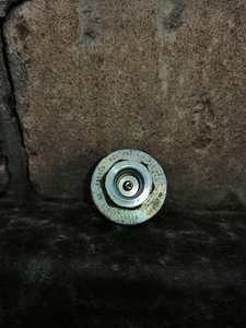

    Ребята вот мой G65 какой мне купить?
  2. Карп
    Карп Старожил
    28 сен 2007
    10.122
    Пассат Б3
    Наверное такой же?))

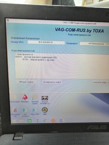

    Ошибка таже обрыв кз G65

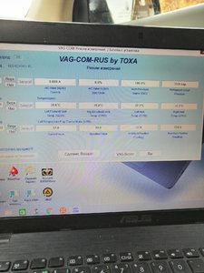

    Ну вот показания. Значит надо брать датчик?

    можно фото ошибки?
  9. Азамат 1984
    Азамат 1984 Новичок
    2 апр 2019
    23
    Оренбургская обл.
    Та же самая ошибка G65.

    Заменил датчик на новый, показания в ваге изменились на 6 бар на неработающем двигателе и 33 бар на заведенном с последующим загоранием econ (как на скрине у товарища выше). Ошибки вылезли следующие:
