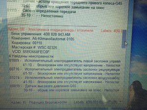

    A6/C5 2.5 TDI 2004
    Где копать проблему?[​IMG]

    Вчера делал диагностику, вылетела ошибка датчика, буду пробовать разные варианты, от прочистки контактов до проверки давления.... а по поводу отопительных заслонок, делал адаптацию и все заслонки сработали на 000, может просто где-то закусывает сервоприводы?

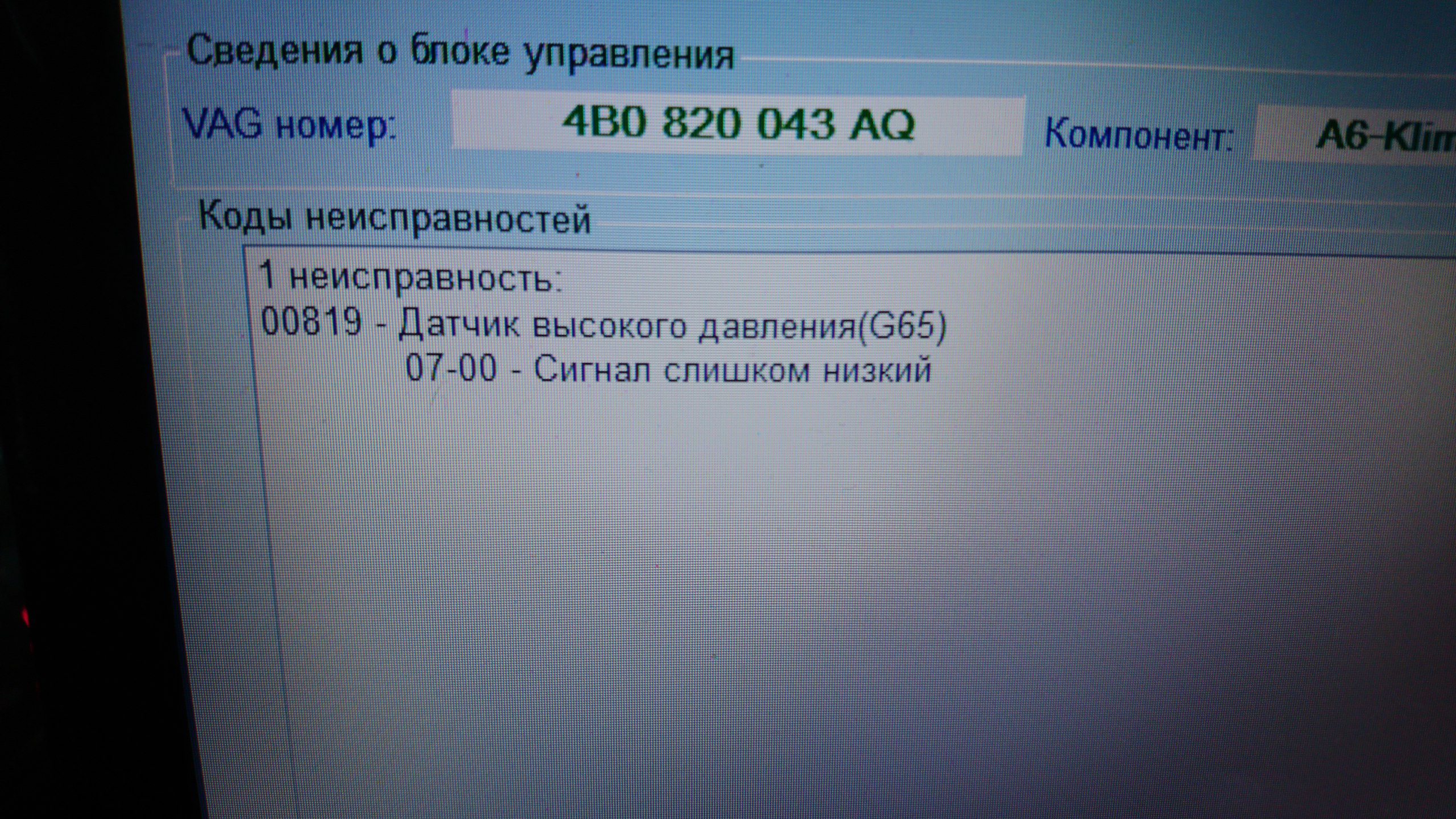

    Всем привет тоже мучаюсь с этим климатом)) прочитал все страницы. Хочу ещё раз уточнить про G65 в группе 1. 3 окно показывает 100% а 4 окно 33.0bar. Вопрос мне покупать датчик или искать проблему? А самодиагностика на климате не включаются, а так кнопки реагируют работают. Только econ не выключается. Заранее спасибо.

    Взять лампочку на 12 в и воткнуть ее в крайние контакты разъема датчика давления хладагента( машина после 2005 года ) при включенном зажигании напряжение должно быть !))
    Провод шины LIN обычно редко выходит из строя ,чаще отгнивает (в гофре) питающий провод . При подозрении о недостаточном напряжении вполне достаточно подать напряжение на прямую от АКБ (этот провод не мониторится ЭБУ) и проверить работу кондиционера

    Сейчас проверил в 1 линии нет питания в 3 линии есть плюс

    Крайние контакты это питание и МАССА ,куда ты собрался подавать?)) Есть питание по крайнему ОДНОМУ проводу подсоединяя к крайним лампу?

    Ну тогда все правильно минус есть и плюс есть лампочка горит

    Значит датчик хана
