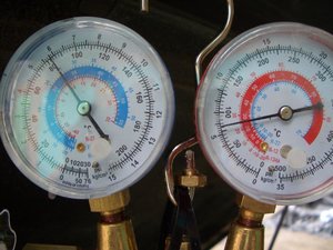

    Подскажите мужики мозг взрывается... Запутался...
    Ауди А6 - 2006г, 3.2FSI приехала с диагнозом не холодит,
    подключил VAS PC 5054 - Ошибок в климате нет (255),
    провожу тесты датчику G395 - он показывает при выключенном
    ДВС 21 Бар, завожу включаю кондер (Авто режим и LO) показывается 321Бар. Понятно думаю, либо проводка либо сам датчик глючит. Проводку
    проверил все отлично. Меняю датчик на тот, что стоял 4H095912A купил 1-1 по Вину и Аудюшный оригинал. Датчик меняли Кондиционершики выкачали фрион (только погодя я узнал, что не требовалось, а они не сказали) и заправили заного (фото того сколько заправили прикрепил) Захожу Васей он показывает 7 - 8 бар и на не заведеном моторе и на заведеном от 7 до 8 поднимается. Клапан Компрессора при выключенном потребление 0А при включеном 0.64А. Работоспособность компрессора (или подобный параметр) 74% пишет Василий. Так, вот я не пойму может они пере заправили или не дозаправили систему ведь раньше с ошибками но показаний менялись? Или умер компрессор?
    Подскажите уже мозг офф, не знаю, что делать...
    Фото делал, своим прибором для замера давления в системе.
      93,9 КБ
      127
  17. Master911
    Master911 Новичок
    27 май 2014
    12
    Ростовская обл.
    A6
    Фото что прикрепил это показание на выключенном ДВС, а как заведешь подержишь 2000 оборотов (темп мотора 90+) синий манометр 6.5 становиться показания, а красный 6.
  18. ser_gr72
    ser_gr72 Старожил
    23 окт 2006
    28.446
    компрессор не качает.
    за бортом какая температура?
    По этой теме http://www.audi-club.ru/forum/showthread.php?t=150086
    сделай лог выложи.
