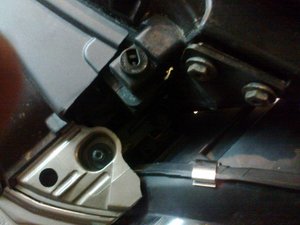

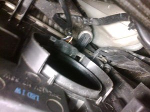

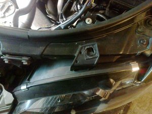

    Ребят помогите и найти не могу какие там еще болты с низу нет у меня таких,вот три болта больше...

    Чтоб снять фары нужно бампер стягивать?
