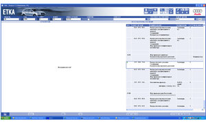

    Парни выручайте развалилась фишка (Черная) которая одевается на датчик высокого давления кондиционера F129(G65) 4провода
    не как не могу найти где купить, а по коду на самой фишке в нете не че ненаходиться, знатоки выручайте!
  5. bogdig
    bogdig Участник форума
    20 сен 2010
    164
    Тамбовская обл.
    Номер по каталогу 357 919 754
  6. Max atrax
    Max atrax Участник форума
    30 сен 2012
    100
    А6 С5 2.4 98г
    Спасибо! а есть в сборе с проводами? или если я куплю чисто фишку как туда подключить старые провода и в какой последовательности ?

    #247 bogdig, 20 июл 2013
    По каталогу это корпус разъема, контакты с проводами заказываются отдельно, номер в каталоге не указан.

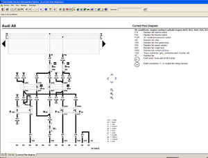

  10. bogdig
    20 сен 2010
    164
    Тамбовская обл.
    черно-голубой первый
    коричнево-голубой второй
    красно-зеленый третий
    коричневый четвертый

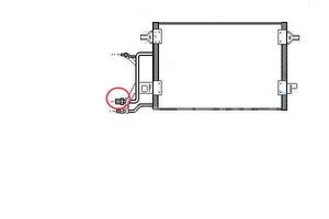

    Собственно ситуация такая, по компу ошибки в климе по вентилятору V2 других нет, вентилятор не родной, родной отремонтировал, но пока не ставил. Я так понимаю в любом случае при давление 25-27 атмосфер датчик должен был сработать и отключить компрессор но у меня давление ушло далеко за 28 Атм. появился потек из штуцера отмеченным крассным и теперь почти не дует холодом.
    Наконец то вопрос:
    1. Если ошибки нет по датчику (Давление показывает, екон не горит!) проблема ли в нем, что давление ушло или нет?
    2. Менять мне его, ведь если он не тормознул компрессор значит он не работает как надо?
    3. И как мне быть теперь со штуцером там прокладочку мож какую теперь надо или все ок должно быть?

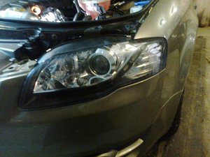

    Сегодня поехал проверять 65 датчик так как тоже имеется ошибка по нему но вот беда блин как снять фару))))машиной владею месяц,все вроде открутил а она не хочет зараза выходить и все:)confused:
