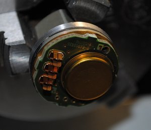

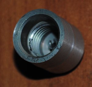

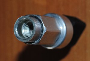

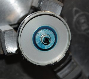

    Тоже повелся на аналоги, и получил не тот датчик как и многие. В неисправности старого датчика убедился на осцилографе, импульсов с него небыло. Новый датчик их выдавал но не собирался воссоединятся с радиатором. Денег на другой было жалко и решил срастить два датчика.
