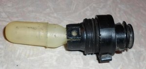

    Такой?
    Судя по картинке нижняя часть поплавок и когда уровень достаточный он поднимается к основной части и геркон замыкается.

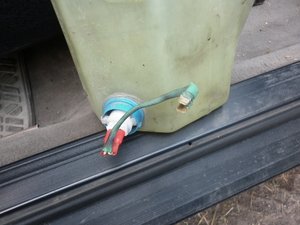

    Да именно такой и получил.
    Надел на него резинку со старого датчика прям на колечко, обрезал с одной стороны пластиковое ухо.
    Сделал новую прорезь в фиксирующем ободке бачка т.к. угол положения датчика не совпадал на 90 гр.
    И он встал как родной нигде не бежит, сигнализирует как и положено.
    На контакты датчика сделал переходник, в маг электротоваров купил мамки с круглым разъемом, такие чаще всего видел в автоакустике.

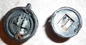

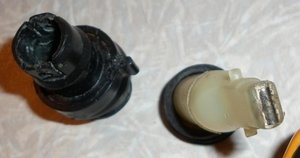

    Разобрал старый датчик.
    До чего же все в нем примитивно. Два неподвижных контакта и один подвижный между ними на металлической загибулине, которая качается вслед за магнитом на внешнем поплавке.
    Причина выхода из строя - замершая вода раздавила перегородку в датчике, образовалась маленькая щель. Проникшая вода окислила контакты и загибулину, которая потеряла подвижность. Так что замена датчика это лучший вариант.
    Родной стоит 1200 р.
    JP Group 180 р. + руки.

  8. Yra restavrator
    Yra restavrator Участник форума
    23 окт 2010
    480
    AUDI 100/44/kz/KE-J+ГАЗ/115/МКПП/1986
    #28 Yra restavrator, 13 дек 2012
    Попрофую фотки вставить.
    На 3 фото видно неподвижные контакты и подвижный контакт на коромысле.
    Это коромысло качается вслед за магнитом на уступах в плассмаске справа, т. е. та часть где поплавок.
    Вполне ремонтопригодно.

  14. Yra restavrator
    23 окт 2010
    480
    Нашел фото нового датчика в бачке.
