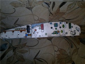

    На приборке? Сзади есть регулировочный винт под 6-тигранник.
  2. Kto_nado
    Kto_nado Участник форума
    3 окт 2009
    436
    Ауди А6/С4 2.8 96г
    а где он находиться сзади приборки возле самого стрелочного показателя уровня топлива?
  3. Serg37
    Serg37 Старожил
    25 фев 2013
    5.735
    Ивановская обл.
    100/С4/2.3/16.4.91
    Да, за показометром.
  4. Kto_nado
    3 окт 2009
    436
    Ауди А6/С4 2.8 96г
    вот такая прибока где он может быть, можете тыкнуть:shock:

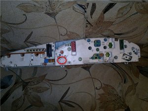

    Нужно разобрать приборку, вытащить показометр и на нём сзади есть крутилка
    Снизу беленькая
  6. Serg37
    Serg37 Старожил
    25 фев 2013
    5.735
    Ивановская обл.
    100/С4/2.3/16.4.91
    Здесь
  7. Kto_nado
    3 окт 2009
    436
    Ауди А6/С4 2.8 96г
