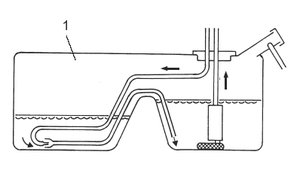

    Есть небольшой осадок черный плотный в стакане с насосом я подозревяю что на втягивающем отверстии на сетке все заросло и поэтому давления хватает только для прокачки до ТНВД хотя обратка идет без проблемм и еще: что толкает обратку назад? ТНВД? или насос из бака...? если тнвд то тогда выкачивающий насос не причем... или?

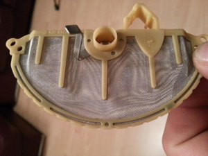

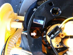

    В общем я разобрался в проблеме. все бонально и просто... проблема была в сеточке которая сделана как мешочек, прикрепплена к насосу и фильтрует дизтопливо от крупных примесей, какраз так и она была слоями покрыта непонятной грязью и изза этого насос непонятно вообще как качал и не сдох... Пришлось нагло/принудительно разбирать стакан в котором находится погружной насос, сверху крышка в моем случае из черного пластика в желтом стакане, приклеена в 3-ёх местах (осторожно надломать) за ней стоит ещё одна которая держит сам погружной насос, на нем я сделал немного по другому я сначала просверлил дырочки в местах где он крепится чтобы потом этот крепёж встал правильно и чтобы его можно было прикрутить саморезами (осторожно чтобы пластик не лопнул), достал все, промыл (было не просто, грязь лежала плотными слоями и в том числе внутри тоже была непонятная грязь промыл мощной струёй тёплой воды), затем собрал обратно, теперь вместо клея у меня саморезы и вся эта конструкция разборная. Верхнюю крышку также прикрутил саморезами.
    Все собрал правильно как указанно в элзе и вуаля все качает все работает. и ещё на самой крышке которая закрывает бак с правой стороны имеется клапан где под давлением дизеля он открывается и дизель идет сразу в обратку и тем самым разгоняет дизель в трубке и забирает из второй секции... он тоже может быть забит или сломан...

    Да, насамом деле насос имел низкую производительность изза осадка который копился в течении 200000 км... пропускная способность филтра насоса была очень низкая...
