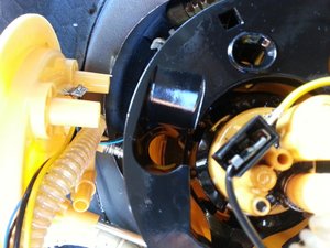

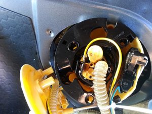

    Прошу помщи: у меня така проблема, стрелка показывает чуть меньше половины по километрам примерно еще на 250 километров, авто глохнет изза отсутствия дизеля, разобрал,(в левой секции дизеля больше чем в правои) там есть черный капроновый шланг соединяющий обе секции бака для перекачки дизеля, он не был воткнут правильно (кто-то уже разбирал или он выскочил) я его воткнул назад, проблема повторилась, я снова все разобрал при этом еще пришлось провода поплавков удлиннить так как слишком короткие так вот нашол я в этом черном шланге дырочку которая идет с завода (или умельцы поставили свой шланг и дырочку не заметили). отсюда вывод перкачка поидее изза дырочки в шланге из секции в секцию невозможна... или я ошибаюсь (после ремонта не дозаправлялся)
    откликнитесь кто разбирал или знает эту систему досканально...

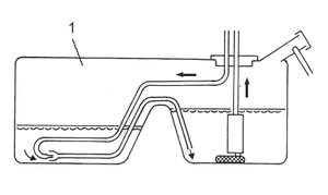

    в обсщем после долгих поисков инофрмации нашол. дело все в левои секции бака куда поступает обратка и тем самым разгоняет дизель в трубке которая идет из левои в правую секцию и вставляется в стакан. На картинке принцп его работы... как только опустошу бак буду разбирать и смотреть в чем там причина, почему не разгоняет дизель и не перекачивает в правую секцию...
    До разбора можт кто нибудь просветит из-за чего вся эта система может не работать? В Елзе написано менять деталь и все. ХЕЛП

    Не работать может из-за того, что насос имеет низкую производительность. Нужно проверить ток потребления во время его работы. Норма не меньше 4 Ампер.
