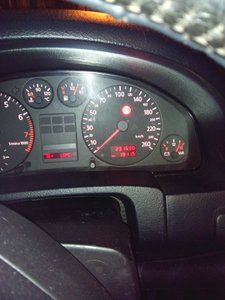

    Как узнать какой фирмы приборки?
    Фото приборки.
  4. Advantage
    Advantage Новичок
    5 июл 2014
    49
    A6 C5 2.5TDI
    Я же написал на цвету тыльной стороны, бывают белые - Magneti Marelli и черные - VDO. Первы не отличаются своей надежностью и у многих с ними бывают проблемы.

    Ок. Через месяц буду снимать торпеду и заодно гляну приборку. Если магнети маррелли то как лечится?
    Но если проблемы не приборке то как вытащить этот датчик и как его починить?

    у меня белая это значит Магнето марели?

    Да, значит Magneti Marelli, очень не надежная приборка, у меня такая же, скоро буду искать ей замену.

    при чем тут приборка?если ТС пишет...
    бак к стати на всех С5 70 литров,независимо от привода
    приборка и датчик лечится исключительно путем их замены,ММка(Магнети Марелли) меняется на VDO(б/у конечно же),а датчик просто меняем на новый,по другому никак.
