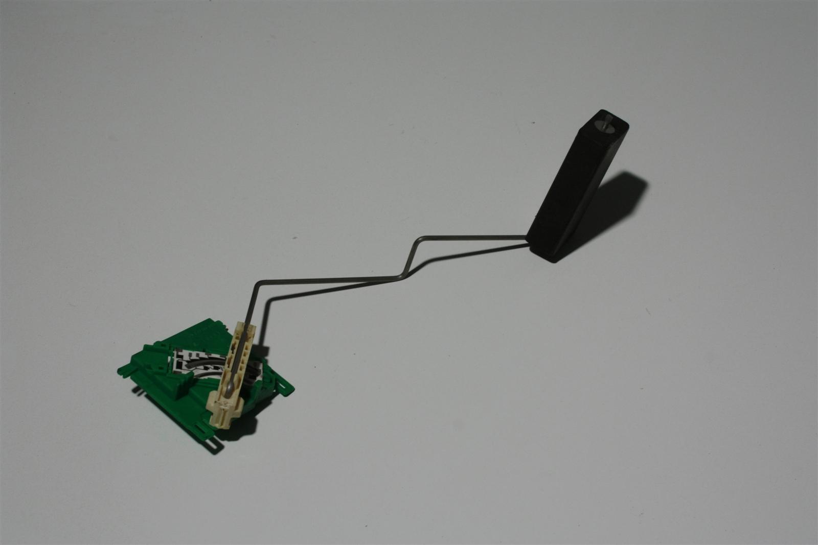

    Я достал датчик из бензобака,тот который на насосе,почистил растворителем дорожку и подогнул усики и уже год она меня не беспокоит.

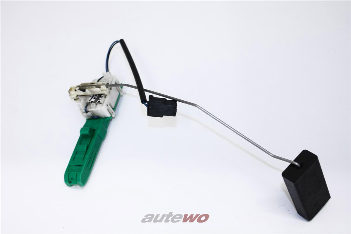

    тебе проще,у моно датчик насколько помню один,а у нас на кваках их 3!!!

    Ваг Ком есть? Если есть, заходи в приборку и делай тест исполнителей, стрелка должна встать на пол бака. Если нет - вытаскиваешь панель, снимаешь заднюю крышку и переставляешь стрелку в правильное положение. Если же тест проходит нормально, то скорее всего сам датчик врет.. Либо моторчик стрелки на приборке.

    Стерся реостат на датчике. Лезть в бак, доставать его и восстанавливать. Либо менять на новый. И да - если квака, то их там три.:D
  19. add333
    add333 Завсегдатай
    2 ноя 2010
    755
    А6 4ВС5 2.8 01г.
    В бак лезть по-любому. Там ничего сложного. Вытаскиваешь ковер из багажника, видишь лючек, дальше снимаешь его. Внутри увидишь насос. Снимаешь 2 шланга, они на защелках. Главное их не сломать, у меня это не вызвало никаких трудностей. Дальше откручиваешь большую такую пластиковую гайку. Я взял небольшую деревяшку и с помощью неё сбивал молотком, сначала идет туго и потом не забудь так же закрутить до самого упора. Ну в общем то всё, насос просто вставлен в бак. Как снять с насоса сам датчик я думаю разберешься. Собирать в обратном порядке. У моего насоса от времени сточились лапки, я их немного подогнул, протер спиртом дорожку. На другом сайте читал мнение что лучше стирательной резинкой, спирт целее будет ))) И уже 2 месяца все работает без нареканий )))
