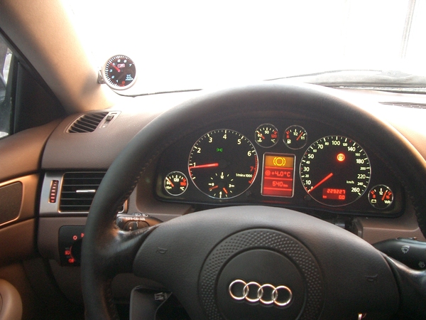

    какая приборка стоит VDO или Магнетти Марелли (ММ),вторая очень проблемная,если стоит она ищи поиском профильные темы по ней.

    А6/С5 2.5TDI 2000г
    А как с виду различаются они?не снимая определить можно?у меня с большим дисплеем ща фото пришлю

    А6/С5 2.5TDI 2000г
    А как определить какая стоит без снятия приборки?[​IMG]

    А6/С5 2.5TDI 2000г
    У меня такая только часы электронные...снять с оригинала не могу в командировке

    A6/C5 03г.2.4Q Avant,АКПП
    без снятия точно не знаю,но вроде никак,если снять,то там сзади логотип есть и по разъемам можно(у ВДО три одинаковых,у ММ четыре разные по размеру)

    А6/С5 2.5TDI 2000г
    Ясно приеду сниму ее...снимается вроде легко два винта под панелькой насколько я знаю да?

    А4 1,8Т 04г.
    Определить тип приборки можно без всяких доп приспособлений: на магнетти задняя крышка белая, VDO-чёрная.Не снимая приборки: на магнетти под стрелками белые "ошейники", под VDO-чёрные.На магнетти никогда не бывает механических часов слева, только электронное табло.По теме: ремонт приборок Магнети марелли иногда несколько сложнее, чем "заменить стабилизатор".

    А4 1,8Т 04г.
    это VDO

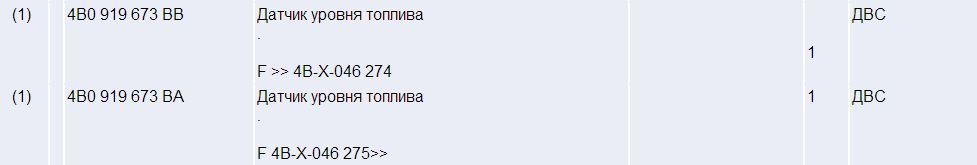

    Помогите пожалуйста разобраться с номерами датчиков уровня топлива 4B0 919 673 BB, 4B0 919 673 BA какой из них мой я не знаю! Машина A6C5 2.4 бензин 1998, ALF. За рание спасибо!

    Машина кваттро или моно привод? На кваттре их целых три.

    A6/C5 2.4 98г.
    машина переднеприводная

    2.588
    Украина
    A6-2,5tdi Q5-3,0tfsi
    4B0 919 673 BA
  15. wiegant
    wiegant Участник форума
    14 авг 2010
    344
    A6/C5 2.4 AGA 98г.
    Откуда такое заключение?
  16. serg72
    serg72 Живу я здесь
    24 мар 2011
    2.588
    Украина
    из Етки.
  17. wiegant
    14 авг 2010
    344
    A6/C5 2.4 AGA 98г.
    Судя по его вину у него BB
    W же перед X в алфавите?
  18. serg72
    serg72 Живу я здесь
    24 мар 2011
    2.588
    Украина
    Это да, но включаем логику датчик .......ВВ заменили через два года после начала выпуска, значит там был какой-то косяк ,а датчик .......ВА устанавливали вплоть до снятия авто с производства.Отсюда и вывод, что нужно брать датчик .......ВА
  19. q7xx
    q7xx где то тут бродил
    8 фев 2012
    3.970
    француз
    Из ETKA.
  20. wiegant
    14 авг 2010
    344
    A6/C5 2.4 AGA 98г.
    Ну взял я BA, дооолго пытался вкорячить его вместо BB, с фонарем залез в бак, там АБСОЛЮТНО разные посадочные места.
    Топикстартер, покупай у меня датчик BA, 2000 отправлю наложенным, абсолютно новый чо))
