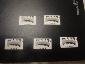

    Элементы наконец-то пришли. В выходные поставлю и потестирую. Результат напишу.

    Заменил стабилизатор, поставил новый датчик, все показывает и работает, даже не привычно )
    Если кому надо, то 800р плата.

    Привет!Стабилизатор
    это тот что в приборке?По теме одну плату забираю.Как с оплатой и доставкой в Мск?

    ага, тот что в приборке, как-то заказал их давно, думал что проблема в нем а не в датчике. вот и раз менял то решил и его до кучи, меняется быстро.
    по вопросу с доставкой, могу почтой рф наложенным платежом, не узнавал сколько почта берет сверху, вообще так никогда не отправлял ничего, просто знаю что по предоплате мало кто рискнет.

    Платки прям один в один как оригинал!
    Я только заменил свою на б/у от А6. Она там такая же. Пока острая необходимость отпала. А вот всё-таки на кваттру другая плата или такая же?
