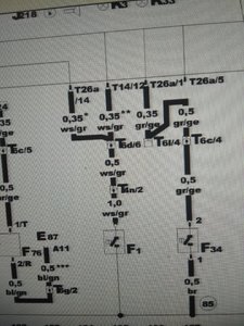

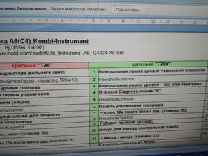

    Вы сейчас говорите о схеме контроля давления масла для А100 С4 или для А6 С4? В приборной панели А6 С4, что без БК, что с БК перемычка Т26а/14 - Т26а/5 уже реализована в самой приборной панели и контроль давления осуществляется одним датчиком давления. Я не знаю, что у вас за "практика", но предполагаю, что для вас нет разницы между А100 и А6.

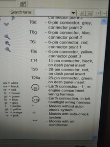

    А теперь рассмотрим в каких случаях используется пин Т14/12:
    Т.е. пин Т14/12 используется исключительно при наличии автоматической системе контроля, во всех остальных случаях используется пин Т26а/14
    И таки да, вы путаете наличие БК с наличием БСК, а это не одно и то же и может существовать раздельно.

    При том, что в А100 контроль низкого давления осуществлялся по Т26а/5

    У приборки без БК нет Т14/12.
    Зачем вообще писать об А100 , Т26а/5 и о Т14/12 ? Нет этого в приборке без БК у А6С4.

    Вы опять путаете БК с БСК? Вы действительно не понимаете о чем речь?

    Изначально у меня стояла приборная панель без БК и БСК, установил приборную панель с ними, единственное у БСК убрал контроль ламп, Т14/12 не подключён, при этом "масленка" не горит. Что вы на это скажите?

    Контроль давления масла остался. В этих приборках пины Т26а/14 и пины Т14/12 соеденены получаются, по крайней мере в процессор управляющий информация идёт хоть.с того пина , хоть с другого.
