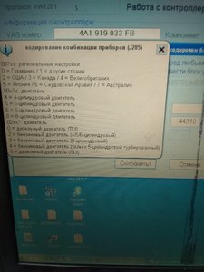

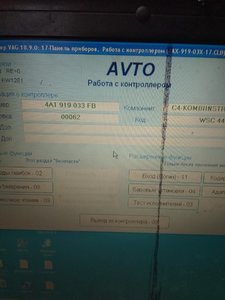

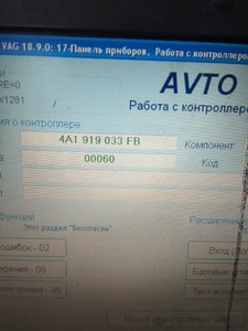

    Без БК и БСК кодируется.
    Возможно с БК и БСК не кодируется. Под рукой нет с БК, не могу проверить. Тогдв только, да, подмена дампа.
    И что корректно потом работает БК?
