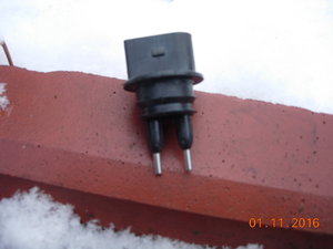

    Привет всем.Вот и у меня загорелся значёк и не тухнет,начал искать по форуму что делать,наткнулся на эту тему.Три раза менять омывайку чтобы он потух не стал,посчитал это полным бредом и не ошибся.Сняв датчик с бочка омывателя обнаружил на одном из электродов белый налёт,второй был идеально чистый.Вот он то и играет роль диэлектрика не пропуская импульс.Манипуляция мелкой наждачкой спокойно удалила эту гадость с электрода и вот оно счастье,нет этого надоедливого писка.Датчик снимаеться и ставиться довольно легко,находиться просто в резиновом уплотнителе.Так что не занимайтесь ерундой при подборе незамерзайки,вся она одинаково пропускает импульс,проще один раз почистить датчик и забыть лет на 5-7 про него.

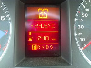

    У меня датчик "долейте жидкость" горит постоянно, и не тухнет даже если залью полный бачек омывайки. Можно его как-то отключить чтобы не мозолил глаза?

    Омывайка должна быть немного электропроводной.

    пару стаканов простой воды в бачек и все окей

    Несколько лет назад уже чистил контакты датчика и опять они покрылись налетом и индикатор горит постоянно.Процедура нехитрая,снять левое переднее колесо ,брызговик и пару болтов подкрылка ,отгибаем подкрылок и вынимаем датчик,он просто вставлен в резиновый уплотнитель. Налет видно сразу у меня был синий в цвет омывайки. Вода помогала,но заливая омывайку проблема возвращалась.Теперь все хорошо.

    На самом деле виной всему скорее всего незамерзающая жидкость с проводимостью значительно меньше чем у воды. Добавьте кристаллик обычной соли и датчик "увидит" воду.
