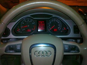

    Вот картинки прислали

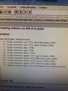

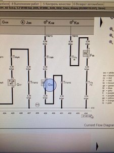

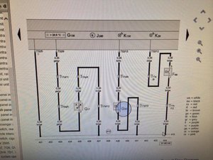

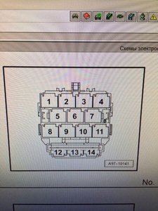

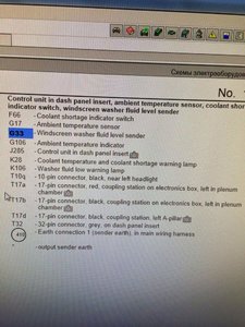

    Судя по схеме - один провод идет в приборку - второй на массу. В приборку в 32 пиновый разъем в 13 пин. Но, как показывает практика - провод от приборке уже есть до порога водительского. Для начала открой там порог - под ручкой открытия капота стоит куча разъемов. Там в черном 17 пиновом разъеме 9 пин красно-коричневый провод. Он как раз идет в приборку. От него уже к бачку тянуть.
