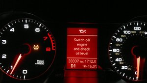

    Пишет надпись "немедленно остановитесь, заглушите двигатель, проверьте уровень масла" (на английском соответственно). Уровень масла показывает на телевизоре и пишет, что он в норме. А маслёнка всё равно выскакивает, причём тока на холостых оборотах и пешет вышеупомянутую хрень:help:

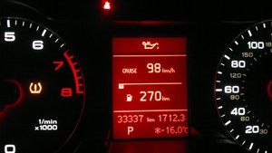

    Сегодня забрал машину от официалов.
    Короче ни х они вопрос с лейкой не решили.
    проверили давление. всё норм. долили масло и развели руками.
    Пол часа назад выдало снова.
    Кто отзовётся?:confused:
