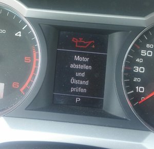

  7. Dimson75
    Dimson75 Новичок
    8 июл 2018
    4
    А6 С6 3тди 2009г
    Доброго времени суток!
    Что сигнализирует данная картинка на приборке?
    А6 С6 2009 3тди.
  8. Dimson75
    Dimson75 Новичок
    8 июл 2018
    4
    А6 С6 3тди 2009г
    Уровень масла в норме.
    Зарание - спасибо!
  9. Dimson75
    Dimson75 Новичок
    8 июл 2018
    4
    А6 С6 3тди 2009г
    Давление в норме.
    Загорается при 1600-1800об/мин.
    Комп. показал на неисправность датчики низк.давления, который стоит около корпуса масл.фильтра.
    Его поменял.
    Поддон снимал, там всё норм.(насос, филтр).
    Как проверить датчик и провод, который идёт к нему?
    Выручайте!
    Устал от этого риска
  10. Dimson75
    Dimson75 Новичок
    8 июл 2018
    4
    А6 С6 3тди 2009г
    В развале заметил небольшое кол.во масла.
