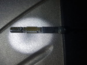

    Прошлом месяце снимал показания.
    Двумя днями раньше уровень по щупу - см.фото.
    Что значит 7-я группа - ХЗ.
    Как мне кажется - уровень >0< это будет по отметке MIN. И когда уйдёт в "минус" -> маслёнка.
    Было-бы познавательно убедиться в этом.
    Датчик вроде норм., за три года с ним всё хорошо.

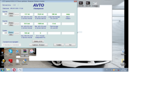

    Вот смотри как у меня при желтой масленке(низ. уровень) на приборке.Уровень по щупу максимум.Точно датчик наелся.Думаю какой брать оригинал или нелу.:shock:Пока отключил программно,т.к. масло только 3тыс.назад поменял.При открытии капота обнуляеться только в 224 группе,остальные показатели остаються как на скрине.
      403,1 КБ
      264

    Похоже, что так - датчик брешет.
    По датчику - разница в цене в два раза, однако.... Могу только предположить, что из аналогов - HELLA будет одним из лучших. Из того, что есть у нас (Латвия) - VEMO и METZGER можно рассматривать. Чисто на моём опыте по датчикам, не очень обширном.
