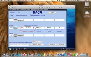

    Подскажите кто в курсе к чему относится первый показатель?
  15. igor33
    igor33 Заблокирован
    19 июн 2010
    19.978
    А6/С6 3.0i Q 05
    К уровню масла в моторе.
  16. lexl
    lexl Участник форума
    12 дек 2007
    333
    A6C6 3.2Q AUK "06
    Альтернатива щупу?
  17. igor33
    igor33 Заблокирован
    19 июн 2010
    19.978
    А6/С6 3.0i Q 05
    Можно и так сказать.
    Второе значение в той группе - нижний предел уровня.

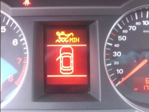

    Народ была у меня проблема с датчиком уровня масла. Через 100-200 км загоралась желтая лейка с надписью min. Как и многим помогала временно процедура с открытием и закрытием капота. Катался с этой фигней 2 года, заливал разное масло. 4 раза мне меняли датчик на СТО (занимаются только вагами) (вначале на самый лучший аналог, 3 раза на оригинальный) замены все производились по гарантии на датчик, которая сама устанавливала станция, так что рублем не был наказан. После мастер сказал: «честно, не знаю в чем дело и вряд ли кто то поможет тебе с такой проблемой, всё это специфика работы автомобиля, короче полагайся на щуп» может он и лукавил, может всё дело в бортовых мозгах подумал я. В итоге я его сам нахрен отключил вагкомам. Делается это очень просто. 1. Залазим в комбинацию приборов. 2. Залазим в кодирование вводим значение 13861 (Вася сам подсказывает). 3. Входим в адаптацию, выбираем канал 38 вводим новое значение 0. 4.Сохраняемся и радуемся.
    Больше Вас этот датчик напрягать не будет, и самое главное деактивируется только информационная функция минимальный уровень, остальные критические показания о масле будут отображаться. Всем удачи.

    Тоже достала желтая масленка.... :shuffle:
    Вынимаю щуп а там больше середины уровня :rollingeyes:
    Масло LM 5W40 TOP TEC 4100..... Пробег 170 000.... жрет литр на 2.5-3 тыщи :moderator:. Кто то тут предлагал доливать до МАХ или другой короткий щуп купит :D
