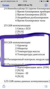

    Проверить диагностика 50 канал

    Спасибо.а это че за программа

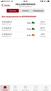

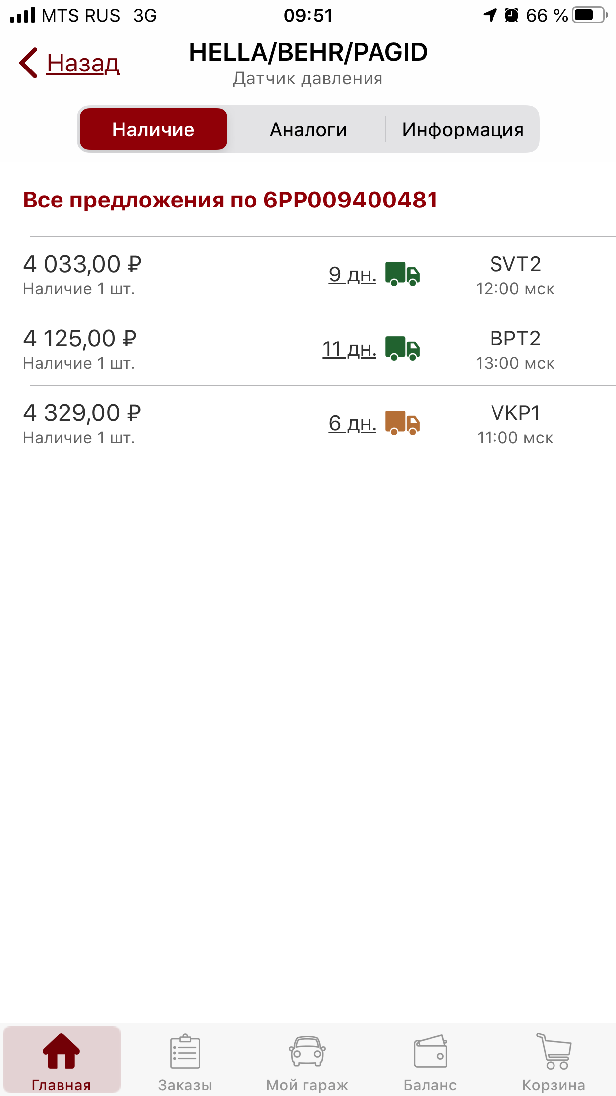

    Новый это какой????

    Только Hella работает
