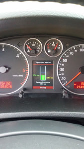

    Типа так?
      118,4 КБ
      254
  8. Wallace
    Wallace Живу я здесь
    5 июн 2013
    1.731
    A6Q/01,2.4,AT,sed
    хваcтаемся? :laugh:
    у человека дорестайл. нет кан шины в авто. то, что на фото, не реализуемо в принципе. ну разве что авто менять.

  10. seryi2772
    seryi2772 Живу я здесь
    1 янв 2013
    1.318
    A6 C5 1.9 AVF 02
    Да не это фото не моё, я так по дразнить его.

  12. seryi2772
    1 янв 2013
    1.318
    A6 C5 1.9 AVF 02
    Вот с CAN у alexson75 всё показывает и даже диагностика есть. Не ту ссылку вставил,исправлю.

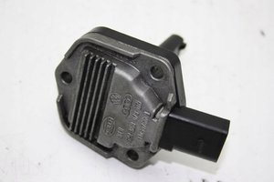

    помогите найти проводку к датчику уровня масла который на поддоне .двс2.5 tdi afb .старый хозяин оторвал для какого то хрена.

    Здравствуйте мужики.на табло моргает чайник масла.смотрель поддон оторванны провода от датчика давления масла.другой конец провода не могу найти.кто знает какого цвета.и как можно проверить что это именно оно.спасибо всем
  17. Жанибек Марат
    Жанибек Марат Новичок
    23 апр 2020
    10
    Казахстан
    Двигатель 2.8 амх
  18. Жанибек Марат
    23 апр 2020
    10
    Казахстан
    Помогите найти проводку к датчику уровня масла который на поддоне .двс2.8 амх .старый хозяин оторвал для какого то хрена.моргает постоянно чайник на табло.какого цвета провода и как его проверить что именно оно.спасибо большое.

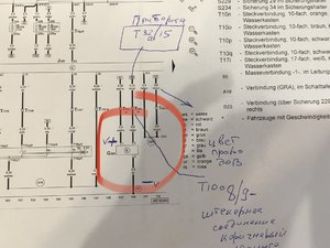

  19. dimka80b4
    dimka80b4 Редко здесь
    25 май 2012
    2.696
    Калужская обл.
    Allroad A6C5 2.5TDI
    если я не ошибаюсь там 3 провода - "+" "-" "провод на приборку)"
  20. МПС
    МПС Заблокирован
    18 июл 2011
    631
    Владимирская обл.
    Схема
      1,1 МБ
      229
