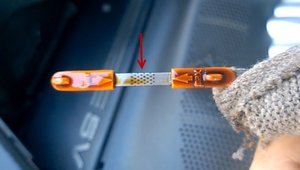

    Красная орет! Там три оранжевых пластмасски, между какими норма?

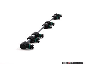

    Вот наверное и в это причина расхода бензина! Давления масла не хватает надавить на ГНЦ и регулирование не происходит! Возможно где то есть утечка давления или сам масленый насос навернулся, так что прежде чем менять гидронатяжители надо точно убедиться в причине! Если открывали клапанные крышки, то там есть маслопроводные трубки которыми подается масло для смазки распредвалов, на них пластмассовые стопора, которые со временем дубеют и обламываются, если от туда будет гнать масло, то конечно давления не будет хватать!

    Можно по подробнее, что за стопора?
  7. mars_r
    mars_r Живу я здесь
    16 янв 2013
    2.067
    A6/C5 2.4, ALF 97г
    Чёрные с резиновыми колечками.

    Ну я бы для начала до уровня долил масло!

    А какой номер этой деталюшки?

    У вас её нет, она ставилась до vin 4B-W-105 000

    На мой ALF они разные идут на впуск и выпуск 078115701A и 078115701 на другой двигатель не знаю.

    Они там есть! Выпуск и впуск разные, надо по 2 штуки каждых!
    078 115 701 - 1 221 руб./1шт.
    078 115 701 A - 1061 руб./1шт.
    Сразу прокладки клап. крышек и ГНЦ+работа выходит в копеечку.Возможно придется бугеля РВ откручивать, т.к. при снятии скорее всего они разломаются и кишки останутся в бугелях...

    Тока эти трубки херня, из-за них давление не снизится до критического... скорее всего масло-насос или его сетка... или серьезнее.
