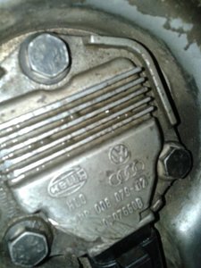

    Добрый день уважаемые соклубники
    Загорелась и у меня желтая масленка с сенсором.
    Решил заменить этот датчик уровня масла и столкнулся с таким вопросом.
    А какой же мне ставить датчик.
    мой VIN: WAUZZZ4B43N014680
    поиск выдает Hellu 6PR 008 079-071, (VAG 1J0 907 660 C) т.е. я так понимаю для машин начиная с шасси 4B-3-000 001 до 4B-5-050 000. Если я правильно понимаю номер моего шасси согласно Vin-у 4B-3-014680. Уже собрался заказывать, но решил посмотреть какой же у меня датчик стоит. Сфотографировал - оказалось что стоит VAG 1J0 907 660 B.
    И вот я теперь в раздумьях, что же ставить то ? Конечно предыдущий хозяин мог поставить и не то, что нужно отличие в одной букве. Но датчик похож на оригинал надписи не затерты (разве что поставил с разборки).
    Итак вопрос что же посоветуете поставить ?
    Hellu 6PR 008 079-041 или 6PR 008 079-071 ? Соответственно по Vag-у 1J0 907 660 B или 1J0 907 660 C.
    Вкладываю фото датчика на машине и жду вашего совета.

    ставь то что стоит, и не заморачивайся,он же работал до этого!!! Плюс к тому может быть поддон меняный!

    ставь любой,закажешь 6PR 008 079-041 может прийти 6PR 008 079-071 и наоборот,так же и при заказе оригинала.
