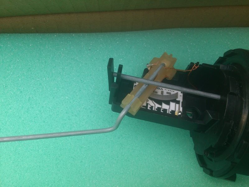

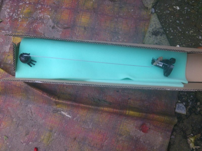

    Продам датчик уровня топлива ауди 80 .Вернее продам продам основную часть датчика его пластину . Абсолютно новая .

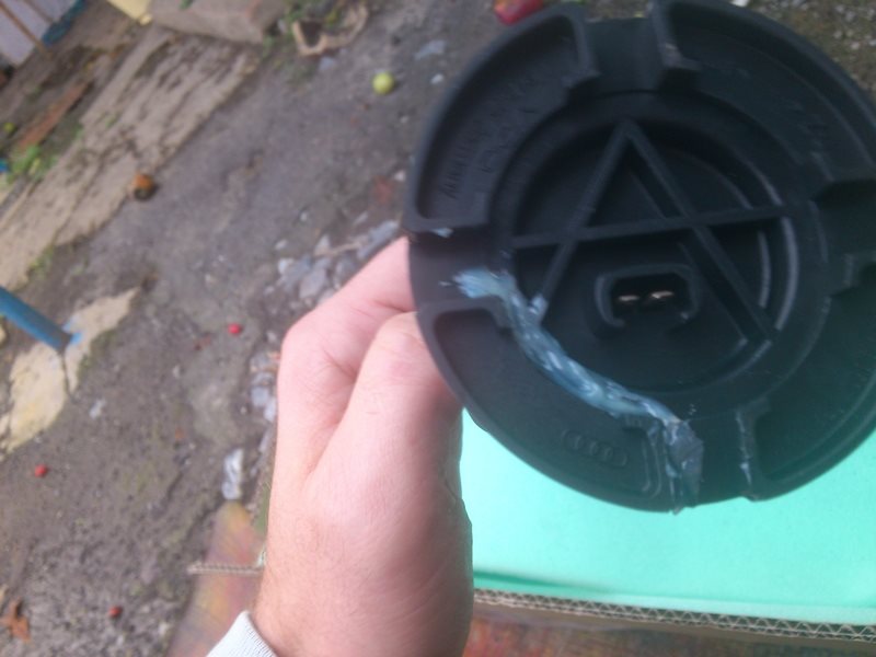

    Суть истории такова,что начал у меня уровень топлива звиздеть.Я скорый на решения купил новый датчик за 3.5 тыр. Начал устанавливать и не надев нормально резинку подстукиваниями по крышке датчика сломал ее(треснула) .Потом разобрался и оказалось ,что старый у меня вполне нормально работает.
    Вообщем имею не нужный абсолютно новый датчик с треснутой крышкой.

    Номер детали 893919051К
    Пробовал заклеить поксиполом,но ничего толкового с этого не вышло.Вообщем менять крышку если нужен новый датчик со старой крышкой, или менять пластину если нужен старый датчик с новой пластиной.
