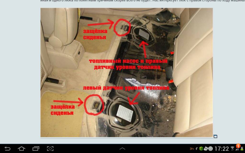

    [​IMG]я вот сейчас не понял... там че, два датчика уровня топлива???? Оо

  4. GK444
    GK444 Новичок
    20 мар 2014
    39
    А4/B6 1,8 TQ 03г.
    У меня эта шайтанама заработала без замены. Я подогнул усики, которые дорожки касаются и, как мне показалось установил более правильно датчик, ибо он подпрудиненный там, должен упереться в дно бака и прижаться стопорным кольцом.после манипуляций 2 полных бака от звонка до звонка, полёт нормальный.
    А еще победил проблему заправки, путем продувки/прочистки/отмокания в ВДшке и бензине фильтра, который на адсорбере стоит. Как то так.
