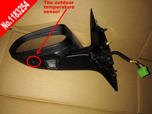

    На XC90 этот датчик находится аккурат снизу зеркала бокового вида. Вот только не помню под каким именно: левым или правым. Причем их два датчика: на обоих ушах (зеркалах). Один (как мне объяснили) передаёт информацию на БК (для отображения температуры наружного воздуха), а второй передаёт информацию в блок двигателя для расчёта подачи требуемого количества топлива, подаваемого в цилиндры (в зависимости от температуры наружного воздуха).
    Нашёл фотку. Значит на левом зеркале. :) Правое ухо в движок тогда инфу передаёт.
