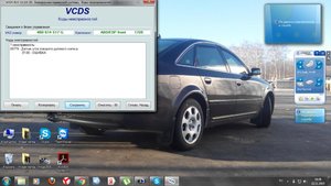

    привет, парни!
    после замены ступичного подшипника, отказали абс и есп.
    ошибка 00778 - Датчик угла поворота рулевого колеса-G85 37-00 - неисправен.
    адаптации, калибровке не поддается.
    помогите найти номер каталожный, пожалуйста!
    или, если кто знает, можно ли его починить? и как?
    WAUZZZ4B62N012265, bdv, 2001 гв

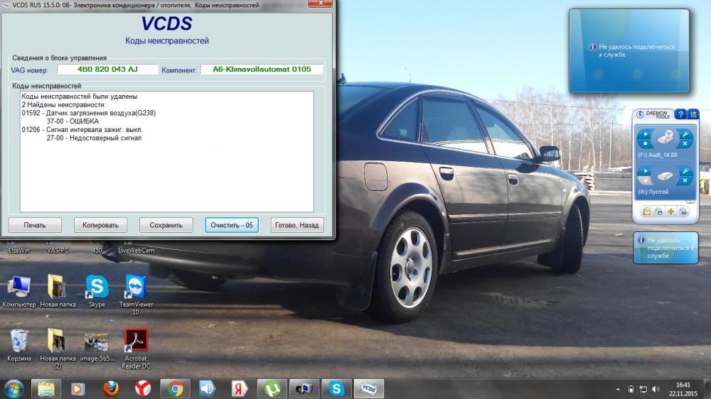

    ошибки
    Всем привет! Вот и меня постигла такая же участь, повылазили ошибки. По ошибке 00778 после того как сделал сход-развал руль стал немного повернут в право примерно на 5 градусов, из-за этого может появится эта ошибка? При повороте руля градусы показывает. И еще есть вот эта ошибка 01542 - Датчик скорости поворота (G202) 27-10 - Не достоверный сигнал - Не постоянно
