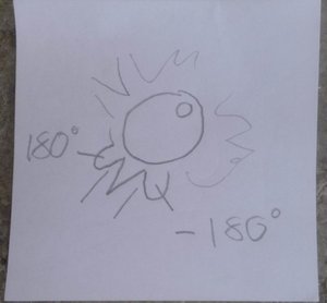

    Помогите с настройкой датчика G85. Порвался шлейф в самом кабеле. Местный паяльник вернул его к жизни. Но при адаптации возникает проблема в 5 группе. Показывает, что угол поворота руля стоит на 180градусов. Либо второй вариант, -180градусов, хотя положение руля прямо.
    Какие произвожу манипуляции. В самом датчике есть окошко где надо выставить желтую точку. Там меняю зубчики местами. Из за этого и происходит изменение угла. Но есть еще один нюанс. Там есть 3 зубчика при которых положение желтой точки видно в окне. 180 и – 180 то крайние зубчики. А вот центральный при котором точка ровно стоит в окошке, слетает при повороте руля. Этот центральный зубчик отличается от крайних, он более вытянут и при перемещении руля он упирается в пазы на шлейфе, а крайние идеально скользят.
    Я грешу на корявые руки того кто поял. Может еще у кого какие мысли будут напишите.

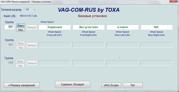

    Поменял датчик G85, так как прошлый вообще углы не показывал. Это показывает.
    Ввел кодирование, предварительно подобрав логин и кодирование под свою машину.
    Затем действовал по инструкции:
    Блок был новый с кодировкой 00000, подбираем логин по ссылке выше, вводим в "логин-11" этот логин, потом в поле кодировка вводим нужную нам кодировку, блок ее запоминает, но пока не проведешь калибрацию датчика угла поворота руля она будет слетать по выходу из блока.
    Основное Урегулирование
    Регулирование Датчика угла (G85) Калибровка
    Перед стартом процедуры заводим мотор, поворачиваем руль чуть больше 30 ° влево и возвращаем его в обратное положение (ставим ровно)
    заходим в
    [блок измеряемых величин - 08]
    Группа 005 в поле 1 (Датчик угла-G85-)
    Должно стоять: 0.0 ° с допуском (когда прямо) ±5.0 °
    [сделать, покинуть блок]
    Далее в блоке
    [Логин - 11]
    Вводим логин: 40168
    [Ввод]
    заходим
    [Базовые установки - 04]
    Группа 001 не должно быть ошибки
    После этого отключаем ваг-ком и зажигание, включаем гирлянда продолжает гореть, но по другой причине, пропишится в АБС ошибка 01486 - Запущена функциональная проверка системы, чтоб ее победить и довести тест до конца, нужно после пуска двигателя нажать на педаль тормоза, далее начинаем ездить восьмеркой со скоростью больше 20 км/час все, гирлянда должна потухнуть
    Сначала погас ESP (сильно нажал на тормоз), но ABS продолжал гореть. Стал восьмерками кататься - ABS не ушло и вновь вылез ESP.
    Подскажите, где копать?
    Углы все показывает. Ошибок в блоке нет (только запущена диагностика или что-то в этом роде), вот еще скрин, что всё ОК:
