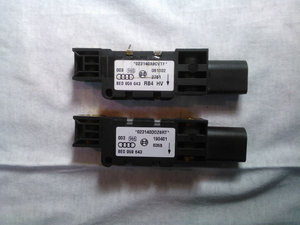

    Кока, получается он двери такой же, как и в стойке, с таким же номером? Вот такой?

    В двери другой датчик
  8. Falconer
    Falconer Новичок
    19 июн 2013
    28
    A4/B7 2.0TFSI 05г
    Нет номера того, который в двери?

    Номера нет. Но скинуть обшивку пара минут... + запасные клипсы ))))

    Да скорее всего в нем, только со стороны пассажира. Был удар в бок, обе двери меняли, после этого горит подушка. По ошибке говорит, что подушка пассажира. Думал, что в стойке, залез, тоже нет.
