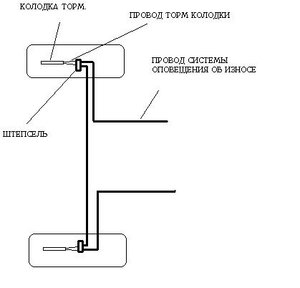

  12. Vlah
    Vlah Модератор
    12 ноя 2003
    24.420
    Черный пантер :)
    Ответ: датчик тормозных колодок?
    Фактически система выглядит так как я нарисовал...во всяком случае логически она выглядит именно так... :D Так вот, если ты поставишь тестер на прозвонку и воткнешь в любой штепсель, то он должен показать "Сигнал Есть"...иначе обрыв где-то...у тебя показывает?
      14 КБ
      163

  14. vorr
    vorr Новичок
    17 июл 2005
    45
    A100 2.3 90
    Тестер на прозвонку воткнуть в один из разъемов не колодки? а второй должен быть перемычкой закорочен? или не должен?
    если я проверяю тестером колодки - все гуд - обрыва нет.
    а если вставляю в маму - то разомкнуто показывает - обрыв значит?
  15. Vlah
    Vlah Модератор
    12 ноя 2003
    24.420
    Черный пантер :)
    Получается да...если только другая сторона замкнута, то есть закорочена перемычкой...то тогда получается где-то неконтакт, либо обрыв...а у тя разъемы с двумя дырками или с тремя? Туда тыкаешь-то? Может перемычки стоят неплотно?

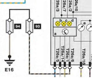

  16. sim_a100_2.3_92
    sim_a100_2.3_92 Старожил
    6 дек 2003
    29.156
    ВАЗ 21083
    1. один конец тестера на массу, второй - на один из выходов левого разъема - должен звониться, если нет - не приходит масса на разъем.
    2. один конец тестера во второй выход левого разъема, другой на один из выходов правого разъема,
    должен звониться, если нет - то разрыв провода между разъемами.
    3. один конец тестера во второй выход правого разъема, другой на коричневый кажись провод в фишке самодиагностки панели приборов, должен звониться, если нет - то разрыв провода правым разъемом и панелью приборов.

  19. sim_a100_2.3_92
    6 дек 2003
    29.156
    ВАЗ 21083
    я писал для БСК.
    94,93-датчики
