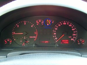

    Почему тогда индикации пустого бака не было?
    Риска стояла так, приборка не моя чисто пример

    Уровень в баке зависит от горизонтальности положения кузова. Мог хапануть воздуха при торможении вот и не завестись. Ну а проверить можно вагом приборку в тестовый режим ввести и посмотреть стрелка должна стоять точно вертикально.
