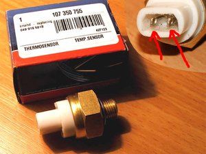

    У меня таже проблема "один в один" с датчиком как у Kenobit и движок тоже SF.
    Но датчик на приборку у меня расположен вверху (тот что ближе к движку) 2-х контактный белый (код по VAG 049919501B номер 4 на рисунке по адресу http://www.elcats.ru/audi/img.asp?mdl=074&unit=A8003B2B ).
    И самое интересное, если эти контакты замкнуть между собой то температура на показометре доходит до 110-115 градусов и останавливается. Пробовал ставить резистор на 85Ом (под рукой другого не нашлось) стрелка еле-еле поднялась до 50-55 градусов.
    PS. Прочитав похожие материалы для других движков пришел к выводу, что для SF таблица сопротивления-температура (58 Ом-560 Ом : 110C - 50C) не подходит, т.к. она действительна только для 3-х контактных датчиков (серого цвета) где замыкание контактов между собой ни к чему не приведеи, а на SF обычный 2-х контактный и белого цвета и при замыкании стрелка начинает доходить до своего максимума. Думаю менять датчик (140-160 руб. по exist).

    Всё-таки купил датчик Hans Pries Topran (так написано на упаковке, см. фото). Чтобы нормально его поставить пришлось сначала снять другой датчик, который рядом с ним. Снимать надо аккуратно, иначе есть шанс что-нибудь неудачно задеть и повредить. После снятия из отверстия слекга вылился антифриз 100-150 грамм.
    Когда датчики с новым поставил на место, стал вставлять провода в клеммы. После чего завел двигатель и ждал 10-15 минут пока прогреется, через это время температура на показометре показывала в районе 100-110 градусов. Значит проблема была в датчике.
    PS> В процессе установки оказалось, что у нового датчика клеммы свободно двигаются вниз под небольшим нажатием, что не очень хорошо. Поэтому я решил повернуть эти два штырька на 90 градусов для надежности (для этого пришлось снять датчик, т.к. под рукой не нашлось подходящих пассатижей). Завтра поставлю заново.
