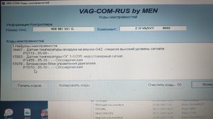

    Audi A6 C5 2.8 ACK 1998 передний привод
    Выдало ошибку 16497 P0113 Слишком большой сигнал датчика температуры воздуха на впуске G42. Значение сигнала слишком велико. Заменил на новый, но оказалось что отвалились оба провода с фишки. Припаял и о чудо расход упал, машина ожила, но оказалось не надолго, через пару километров все повторилось(((. Фишку проверил норма, провода не отвалились. Вопрос к соклубникам: есть ли разница в присоединении проводов к фишке датчика, т.е. + и -, и если есть какой где должен стоять?

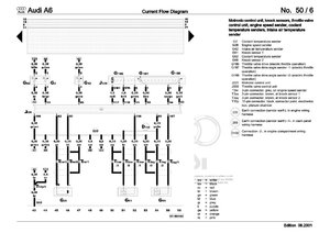

    G42.jpg какая машина ? тут не экстрасенсы :shock:
    вот схема где g42 на 1,8 для примера.... первое что попалось.

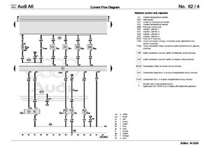

    A6Q/01,2.4,AT,sed
    для 2,8 98 года схема такая

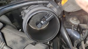

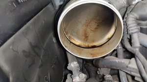

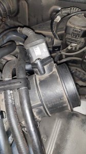

    a6 c5 2.7 би турбо 2000 год
    Датчик температуры воздуха на впуске G42 НА 2,7BI
    16496 - датчик температуры воздуха на впуске G-42: слишком низкий уровень сигнала Р0112 - 35-00- -
    вопрос
    1 Где он находится и как он выглядит
    2 снял гофру обнаружил немного масла это норма ?

  15. Amodeus177rus
    Amodeus177rus Живу я здесь
    11 окт 2017
    2.723
    Volvo XC 90. 3.2.
    Вроде в ДМРВ и встроен этот датчик температуры. Он у вас на втором фото 1111.jpg
  16. dus72
    dus72 Старожил
    4 янв 2009
    12.791
    Тюменская обл.
    957 4.5t Magnum 23"
    нет он стоит во впускном коллекторе снизу на его дне
    отдельный жгут с фишкой возле датчика распредвала первого ряда цилиндров.
