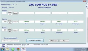

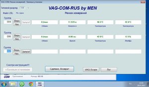

    Фотографии 4 и 6 групп сделал, вечером выложу, но на горячую было порядка 36-40гр по-моему, если не изменяет память. Вобщем объясню, что и когда снимал.

    Как и обещал. Обращай внимание на системное время. Который раньше сделан (в 13 с чем-то) на горячую, второй-машина простояла с момента первого снимка.

    Не знаю на счет правильности показаний, но что было то и снял:hi: Температура за бортом была около +5.
