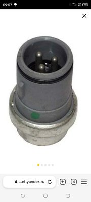

    Сын купил как первый авто Ауди 80 б3 подшаманил я её немного но вот беда ,не показывает стрелка ОЖ стоит датчик на 4 контакта замыкаю один провод на массу стрелка ползет на максимум.
    Может кто-то подскажет номер этого датчика ?
    Да ,и фишки нет, провода одеты на контакты правильно одеты или нет ХЗ .....
    Помогите пожалуйста !

    Давай фото того места, где стоит датчик.
    А то с таким колхозом и советовать нечего. ))
    ЗЫ. 4-х контактные датчики уже не выпускаются. А если там уже заколхозили карб - датчик можно вколхозить любой, подходящий по посадочному месту.
    Вот поэтому давай фото. ))

    А какой можно датчик поставить ?
    3х контактный круглый ?

    Ну тогда ставь

    Серый трёх контактный ?

    Так точно. ))
    https://www.audi-club.ru/attachment...-14-229_cn-wps-xiaomi-abroad-lite-jpg.930592/
    Из схемы видно, что контакт 1 датчика - вывод на лампу перегрева ОЖ, контакт 2 - масса; контакт 3 - вывод на указатель температуры в приборке.

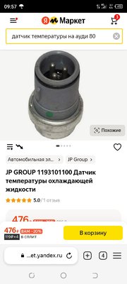

    Добавлю, что не стОит брать всякие JP, и им подобное фуфло - датчик будет врать безбожно.
    Советую Хеллу, либо хотя бы Мейле.

    Купил Patron, выкинул сразу. Стрелка убежала на холодном моторе в упор по перегреву.
