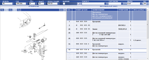

    Большое спасибо за номера. Только кронштейн датчика к чему крепить? Мне кажется у меня должен быть другого плана кронштейн, как на фото в этой теме нашол [​IMG]

    а есть уверенность, что датчик подойдет?
    к радиатору кондея
    там есть специальное отверстие.
    номера датчика и креплений для A6

    Почему бы ему не подойти? Ну вот еще один датчик 8Z0 820 535 разницы нет никакой ток по номеру
