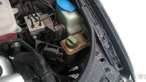

    Вот фото, по моему здесь нет никаких разьемов под бочком.

  12. ser_gr72
    ser_gr72 Старожил
    23 окт 2006
    28.173
    а рядом?
    разъем с большим количеством контактов - это жгут проводов 4B0971073N
    в котором есть и провод на датчик.

    Ну вот у меня эти разъёмы именно там, под бачком, внизу на уровне масляного фильтра.
