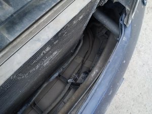

    Подниму тему. Понаблюдал показания. Врет в большую сторону, особенно заметно с прогревом движка. перевесил датчик в другое место, один черт завышает показания. Грешу что греется от радиатора. Сейчас висит в месте, которое на фото. Вообще где его штатное место установки? куда его перевесить что бы встречный поток воздуха на скорости и горячий радиатор не влияли на показания?

    вообще там стоит пластиковый кронштейн по штату, но мало у кого он согранился и датчик должен как бы на весу быть именно на месте продува, в районе вентиляторов. Плюс еще такое,что у тебя машина на месте не должна промерять показания, ну может и датчик сам, у меня завышал пипец, поставил временно другой датчик прямо параллельно оригиналу, так пока и езжу)))

    т.е. именно в потоке воздуха через решетки бампера? сейчас у меня он прилеплен к шлангу на омывайки фар, но касается бампера. была идея его наоборот спрятать в какой-нибудь стакан, а получается наоборот, "на ветру" он должен быть?

    Таки да. Когда датчик обдувается, он просто быстрее принимает температуру окружающей среды. Холоднее окр. среды датчик не может стать:D.
    Крепится датчик через пластиковый кронштейн (которых 2 вида - длинный и короткий). Сам кронштейн крепится к центральному пятаку крепления змеевика ГУРа. Как-то так.

    хм. а там как раз горячий радиатор да и сам змеевик тоже.
    Ладно, ок, будем колхозить имитатор кронштейна. по факту отчитаюсь)
