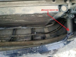

  4. Lobo-887
    Lobo-887 Участник форума
    28 янв 2015
    192
    А6С5 2,4APS квака
    сегодня утром на улице -3
    фройлян запустил с автозапуска, пока вышли с ребенком - антифриз +65, приборка температуру за бортом показывает +1,5.
    Поехали в школу, на скорости температура растет, в пробках чуть падает. Приехал на работу на БК +5. Сильно похоже на то что все-таки от радиатора или моторного отсека греется датчик.
    Перевесил датчик в другое место. Тут точно ничего от радиатора не должно задувать.

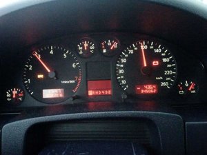

    пока курил, ради прикола, глянул температуру
    датчик на приборке +0,5
    на сигналке (нештатная): двигатель +6, салон +9
    реально на улице -1..0
    конечно надо подцепиться шнурком, глянуть температуру антифриза, на впуске, масла (они должны быть близки. машина с утра стоит, солнца нет) и в салоне, но нет пока возможности

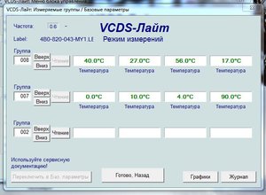

    Попутно вопрос, на картинке ниже где какая температура? 7я группа, первое поле - датчик в бампере G17, еще какие то поля температура в разных местах салона, можно температуру с датчика за возд.фильтром салона где то глянуть?

    Так, что бы отчитаться. Перенос датчика в новое место практически решил проблему. Показания стабильны, "гуляет" в движении +/- градус

    Ты показания вольтметра видел? Зашкаливает
  18. Lobo-887
    28 янв 2015
    192
    А6С5 2,4APS квака
    да пиз..ит он, и показометр температуры масла (либо датчик в поддоне сдох, либо обрыв где то).
    По тесту исполнителей видно. Руки не дошли сделать. Да и ссыкотно самому со стрелками возиться.

    вольтметр - стрелку переставлять, с бензопоказометром тоже разбираться
