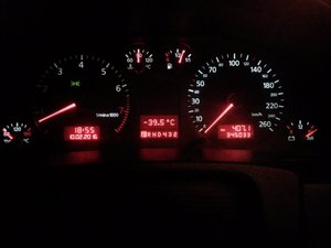

    Температуру за бортом не показывает на приборке, а если показывает, то врет безбожно (-25 -35С). Грешу на датчик который в бампере.

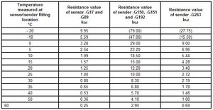

    Как его проверить? Где то есть кривая сопротивления от температуры?
    Как проверить проводку? Где вторые концы искать?

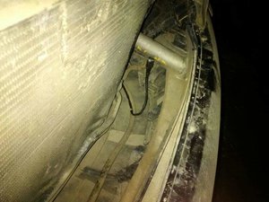

    стоит без разьема, фотку сделал, рядом с самим датчиком повреждена изоляция, легко можно подцепиться тестером.
    как датчик проверить?

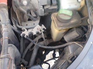

    Провод сдатчиком разьем на колодке под крышкой бачка гура по-моему крайний справа .

    Не дорого, но штуку он стОит
    Вот что нарыл

    не дошли руки выдернуть датчик от фишки у бачка гура (кстати прошлый хозяин его как-то криво повесил, фишка болтается внизу под бачком)
    Но при температуре за бортом -5 датчик показывает сопротивление 6,5 кОм. Не совсем совпадает конечно с табличкой в сообщениях выше, но сильно не отличается. На вот приходит на него всего 3,3В, мало, но проводка получается целая

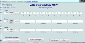

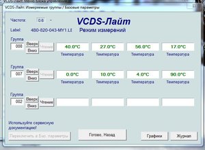

    В какой группе Ваг-комом найти температуру окружающего воздуха? ОЖ нашел, на впуске нашел, 134я группа пустая
    В 000 группе какое из значений - температуры за бортом? как его перевести в градусы?

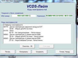

    Заменил датчик на новый, на приборке ничего не появилось. На фишке, к которой подцепляется датчик при включенном зажигании напряжение 5 Вольт. В климе Ваг-ком вроде показывает температуру 0 град. за бортом (похоже на правду), 134я группа пустая.... но, сцуко, при этом выдает спорадическую ошибку про КЗ или обрыв.
    Камрады куда рыть дальше? В какое место климата дальше приходят провода? Какие фишки мерить?

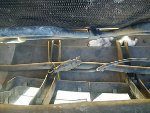

    дабрался до датчика.
    ранее датчик G17 был заменен на новый (VAG 8D0 820 535), ситуация не поменялась
    Прозвонили провода от фишки датчика до климы (желто-коричневый и бело-коричневый на 16-ти пиновой колодке) (спасибо Wallace); и от климы до приборки (те же цвета к зеленой колодке приборки). Надо признаться что гемор еще тот, сначала видели обрыв, искали его в в крыле и в пороге). Потом вроде все прозванивается, видимых повреждений в жгуте проводов нет, провода сидят крепко.. Короче, после всех манипуляций появились показания на приборке. Сначала температура в ремонтном боксе, потом пока копался со шнурком на улице, показания снизились до +3С. На улице было -5.
    Поехал домой, показания на приборке от +7,5 до +10. Приехал домой, пока снова копался со шнурком показания опустились до +2..
    Датчик закрепил в бампере за противотуманкой. Радиатор далеко, теплого ничего рядом нет. Я вообще ожидал, что наоборот, будет показывать холоднее , чем на самом деле, обдуваясь ветром из под бампера.
    Может быть новый датчик гавно? Сопротивление при температуре +20 было 0,9кОм у старого и 1,14кОм у нового.

    8-клима, группа 007, первая ячейка - на 1 град теплее, чем на датчике
