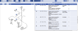

    у тебя провода свободные где болтаются? спереди? при чем здесь датчик качества?
    Если жгут, из которого торчат эти провода, начинается с плоского разъема у бачка ГУР, как на картинке ниже, то на ней же все и показано.
    Про микрик капота.
    На приборку он не действует от слова совсем.
    Обычно, его подключают на сигналку.
    Если капот открыт, микрик замкнут, сигнал на массу, когда закрыт - разрыв.
    Со временем микрик хватает влагу и начинает при закрытом капоте коротить на массу, сигналка орет.
    Отключаешь разъем и забываешь.
