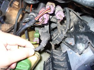

    разъем у левой фары. там их много отключай по одному и найдешь который, или могу завтра посмотреть точней
  3. Александр29
    Александр29 Участник форума
    10 ноя 2011
    245
    А6/4ВС5 2.8ACK97г.
    вот он

    Спасибо за подсказку. Этого разъёма у себя не нашёл, видимо заныкан куда-то очень глубоко. А отключение по одному тоже не принесло желаемых результатов.:shock:

    Под черной крышкой бочка ГУРа есть точка соединений жгутов от передней рамы,там ищите.
