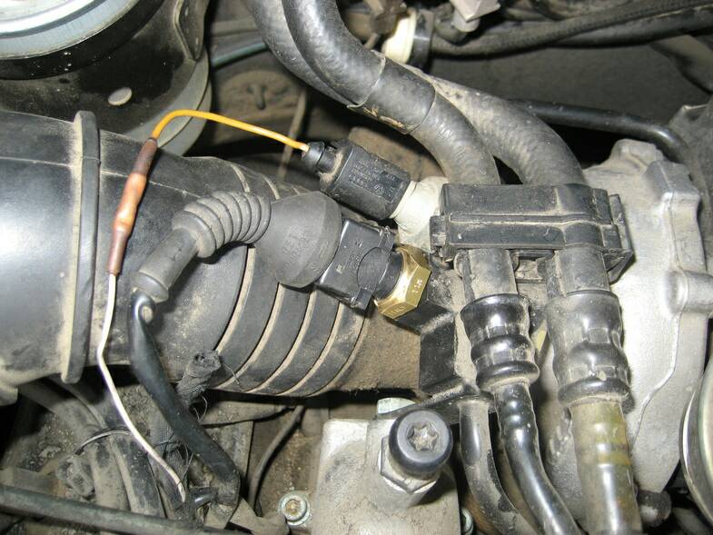

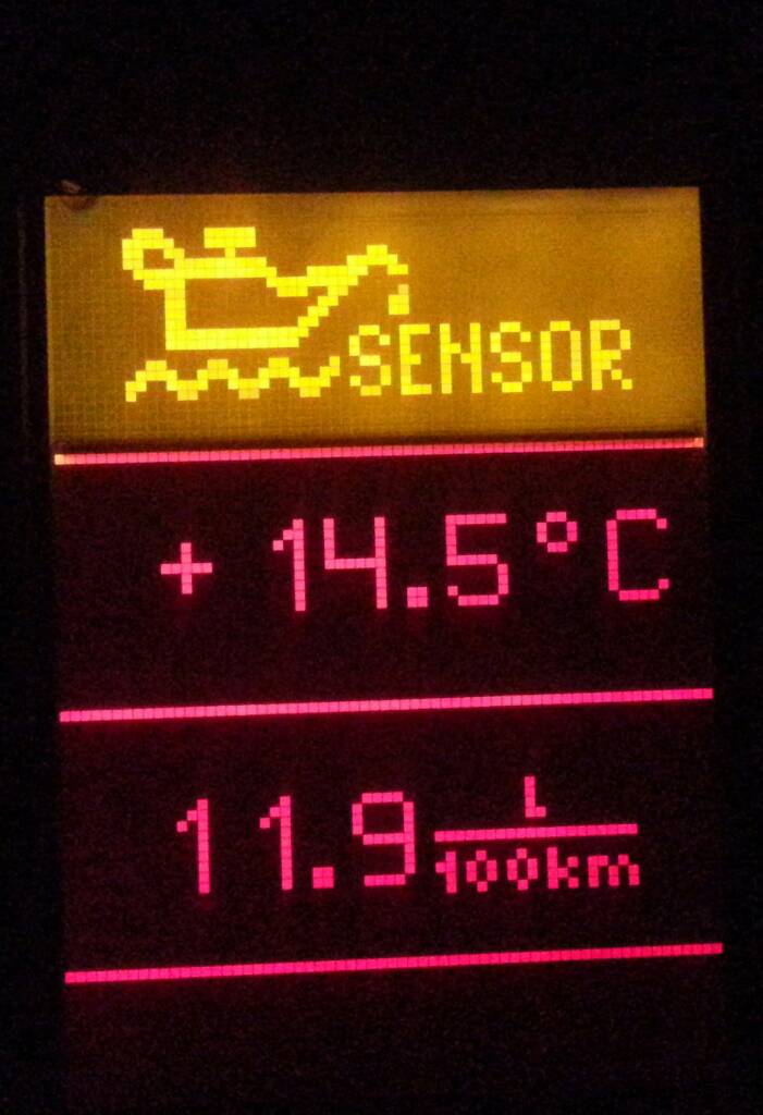

    Друзья подскажите. В хлам запутался. У меня А6С5 tdi AKE
    На приборной выскакивает иногда [​IMG]
    Тобишь датчик температуры масла.

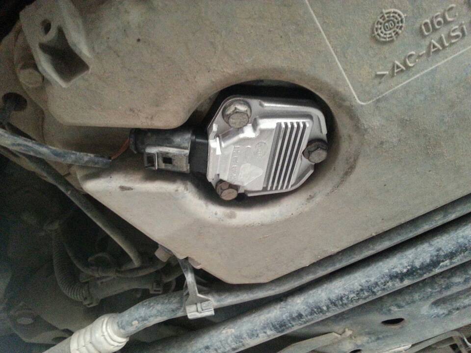

    Подскажите, так какой из этих
    1)[​IMG]
    Или
    2)[​IMG]
    )))) всем спасибо
    Отправлено с моего XT1080 через Tapatalk

    тот что в поддоне стоит снизу (под номером 1), он и датчик температуры масла, на показометр приборки выводит инфу(самый левый нижний) и он же является датчиком уровня масла, по сути с его же помощью отслеживается и качество масла, на основе этого корректируется сервисный пробег (который мы обнуляем при замене масла и который показывает пробег до следующего ТО,
    если у тебя периодически появляется индикация лейки с надписью sensor, то это говорит о неисправности этого датчика,заказывай егопо Хэлловскому номеру,99.9% то что в коробке из под Хэллы придёт запиленный оригинал, но сэкономишь на стоимости.
