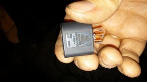

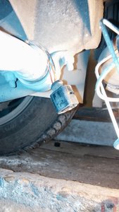

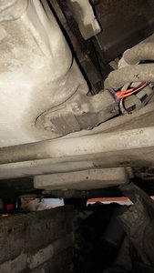

    вчера самостоятельно нашел датчик, на своей машине находится на картере двигателя, не работал из-за оторванного проводка, пришлось немного укоротить разъем чтобы добраться до проводов и подпаять все провода заново, после чего наложил слой герметика, защитив от попадания грязи и воды.
