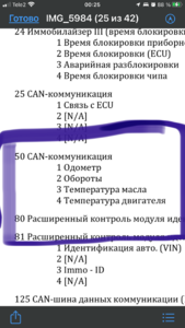

    Может здесь 50 канал

    #42 sanya-1, 10 фев 2022
    Может… От поколения приборки ещё зависит.

    VDO полная А6С5 Рестайл у меня
  4. sanya-1
    sanya-1 Старожил
    15 дек 2003
    15.230
    Я в общем ответил, имея ввиду, что группы измерений отличаются на разных авто и приборках…

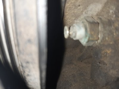

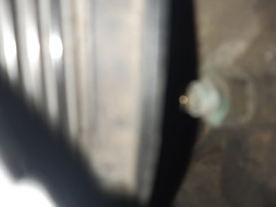

    А вот это что?? Что за датчик с переди двигателя возле маслонасоса???
  9. Честный
    Честный Новичок
    25 июл 2022
    50
    Вот нашёл датчик за шкивом коленвала, скидываю с него клемму температура масла на табло падает, одеваю обратно температура взлетает. О каком поддоне речь, может быть там датчик нижнего давления?
