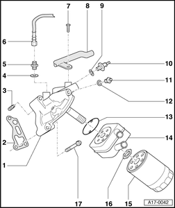

    Машина какая?Год? Модель двигателя?
    Даром ясновидения здесь мало кто обладает.

  3. losikrr
    losikrr Завсегдатай
    23 сен 2009
    637
    Ханты-Мансийский АО
    A8Q AQG 99г.
    #23 losikrr, 3 янв 2011
      42,9 КБ
      1.565

    ок... спасибо огромное :) завтра па копаюсь может что то получится. если нет то поеду к мастерам :) .... спасибо ещё раз !! :drunk2:

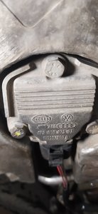

    Привет! Подскажи пожалуйста 2,4 arj165 лс датчик уровня масла поставил новый оригинал. Температура показывает 70 градусов всегда и на холодную и на горячую. Когда ДВС горячий включаю зажигание и он показывает 90 гр , но потом плавно падает на 70 гр . Почему? Может есть где ещё датчик температуры масла?

  9. sanya-1
    sanya-1 Старожил
    15 дек 2003
    15.230
    Фотку его выложи.
  10. Vagovod86
    Vagovod86 Участник форума
    26 ноя 2021
    224
    Краснодарский край
    Вот и он

  13. sanya-1
    sanya-1 Старожил
    15 дек 2003
    15.230
    Похож на настоящий… В первую очередь нужно посмотреть значения температур через шнурок. Потом делать выводы.
